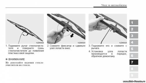

Люди добрые, помогите, не пойму как дворники снять (для замены)
Как снимаюцца-то ?
Заранее спасибо, если подскажете какие дворники подходят для замены (из тех что продаются в Реалах - Каруселях)
Спасибо
eremin - Москва 2 | 11:57 | Четверг, 06 Августа 2009
Сам не менял, но есть картинка.
размеры и как поменять видел здесь: http://club-picanto.ru/forum/15-532-1
Прикрепления: 7424469.jpg (49.5 Kb)
