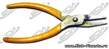

Алиньеза, Пассатижи и плоскогубцы Это инструмент! Специально для тебя ФОТО wink
Прикрепления: 4086409.jpg (13.2 Kb)
Алиньеза - Самара 12 | 07:29 | Воскресенье, 11 Января 2009
О_о Спасибо...красиво звучит, а выглядит банально biggrin

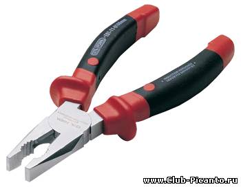

barmaley - Пермь 13 | 21:31 | Понедельник, 12 Января 2009
AMMon, Алиньеза, специально - небольшое уточнение, пусть немного не в тему wink
Это пассатижи
Это плоскогубцы

Quote (barmaley)
Это пассатижи
да да я сегодня тоже на эту тему говорил, и оказывается пассатижи это комбинированный инструмент изготовлен в основном для электриков, Они Пассатижи Могут что то держать, зажать, Перекусить провод, закрутить гайки и тд.
А плоскогубцами можно только Держать или зажать!
Quote (barmaley)
Ничего , Пусть люди знают, чем инструменты различаются!!! wink

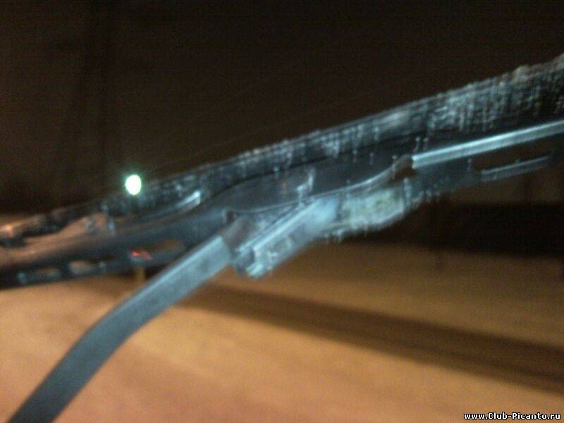

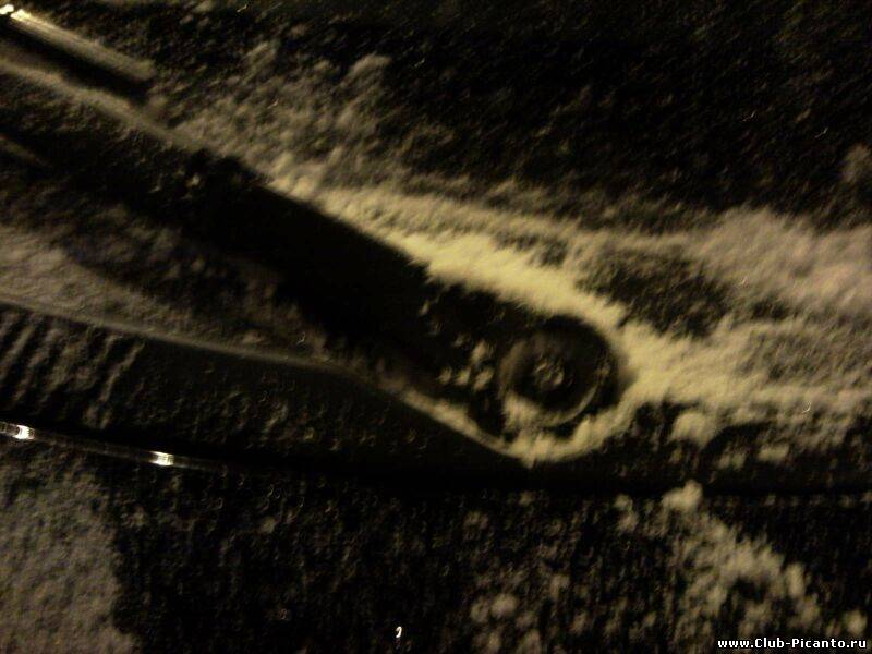

AMMon - Москва 15 | 01:19 | Вторник, 13 Января 2009
Ну раз тема про дворники, вот вопрос
У нас там заглушки никакой не было??? А то прям болт видно! А я сам не помню!
____________________________________________________
и еще Для тех кто не знает как снять передний дворник.
Дворник поворачиваешь в такое положение, нажимаешь там защелка...
И тянешь дворник вниз. Может завтра видео сделаю для потомков!
